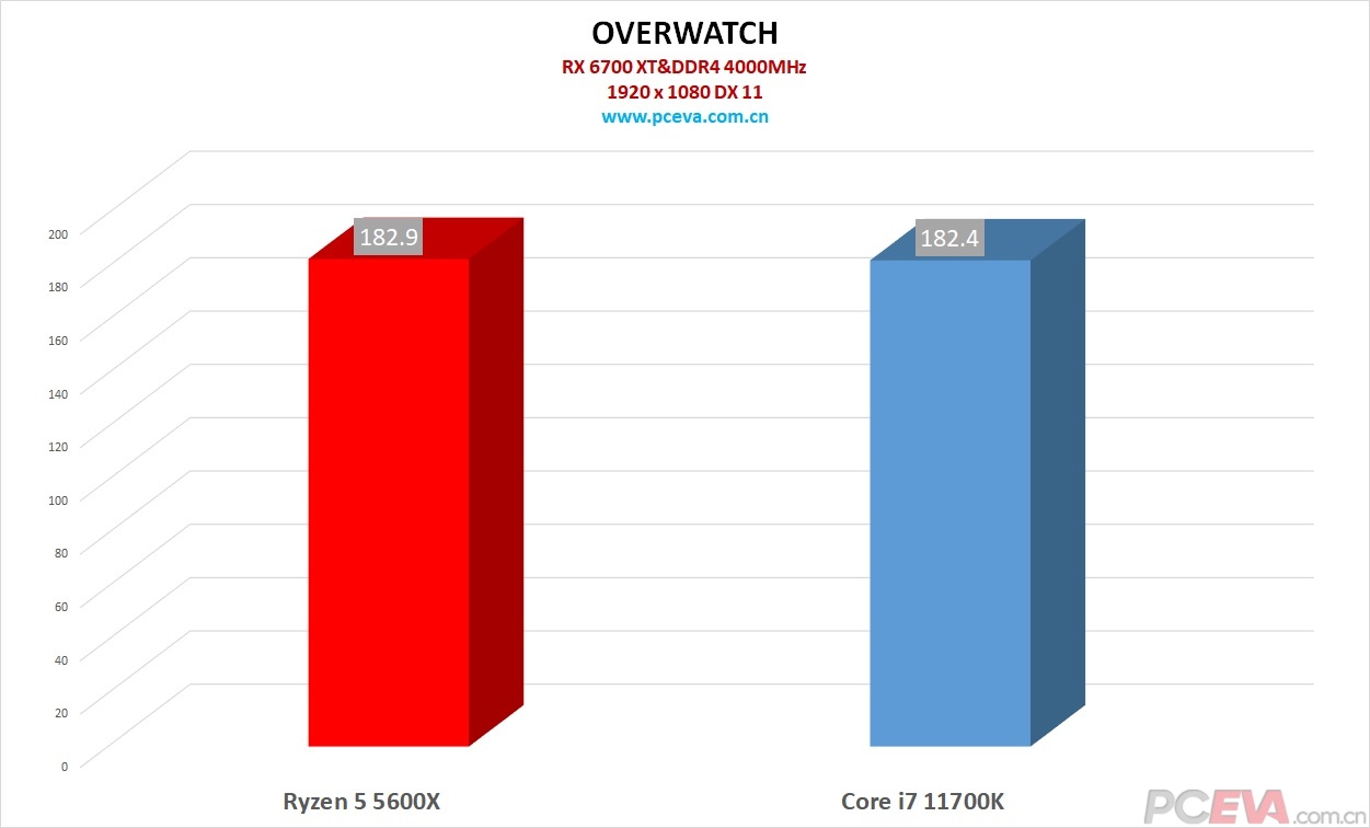

《守望先锋》采用1920 x 1080分辨率,超高画质设定,关闭三重缓存、减少缓存等影响帧数的功能,并关闭垂直同步和帧数限制选项,游戏最大帧数上限为400帧。守望先锋的测试方法选择实际打一把游戏,并选取固定的5分钟游戏回放进行测试。
在《守望先锋》中,锐龙5 5600X和酷睿i7 11700K跑出的成绩可以说是一模一样,平均帧都在182帧,如果是玩《守望先锋》,这两颗处理器的性能基本没有什么差别。
